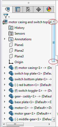

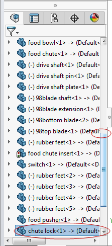

Réponse aux sélections de l'arbre de création FeatureManager
Quand vous sélectionnez un article dans la zone graphique, l'arbre de création FeatureManager se développe et défile jusqu'à l'article sélectionné. Cliquer dans la zone graphique sans sélectionner un article restaure l'état de défilement de l'arbre de création FeatureManager.
Avant la sélection Après la sélection
Ce comportement est activé par défaut. Pour désactiver ce comportement, cliquez sur Outils > Options, sélectionnez FeatureManager, et désactivez Dérouler l’objet sélectionné dans la vue.
