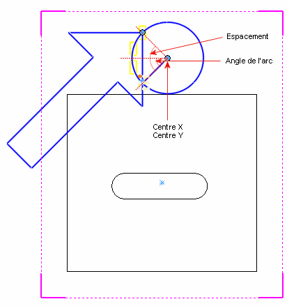

Vous pouvez afficher une répétition circulaire de notes dans les mises en plan.
Pour créer une répétition circulaire de la note:
  1. Sélectionnez la note.
  2. Dans une mise en plan, cliquez sur Dans une mise en plan, cliquez sur (barre d'outils Annotations) ou sur Insertion > Annotations > Répétition circulaire de notes.
  3. Dans le PropertyManager, sous Paramètres:
    • Pour définir un centre de la répétition différent du centre de la vue de mise en plan, définissez les valeurs dans Centre X arc_cen_x.png et Centre Y arc_cen_y.png. Vous pouvez aussi faire glisser le point de sélection pour définir le centre de la répétition.
    • Réglez l'Espacement pour spécifier le nombre de degrés total dans la répétition. Vous pouvez également définir l'espacement dans la zone graphique .
    • Sélectionnez Espacement constant pour répéter les occurrences à égale distance les unes des autres.
    • Réglez le Nombre d'occurrences pattern_circular_count.png sur le nombre total de notes à créer. Vous pouvez également définir le nombre d'occurrences dans la zone graphique .
    • Définissez le Rayon dim_rad.png de la répétition. Vous pouvez aussi faire glisser le point de sélection pour définir le rayon .
    • Définissez l'Angle de l'arc pour spécifier l'angle mesuré à partir du centre des entités sélectionnées jusqu'au centre de la répétition.
    • Cliquez sur Inverser la direction flip_rot.png pour créer la répétition dans la direction opposée le long du cercle. Vous pouvez également inverser la direction dans la zone graphique en cliquant sur la poignée .
      Vous pouvez modifier le rayon et définir le centre de la répétition dans la zone graphique en faisant glisser le point de sélection .
