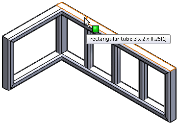

Lorsque vous placez le pointeur au-dessus d'une fonction d'élément mécano-soudé dans la zone graphique, l'info-bulle utilise la même convention de dénomination :
