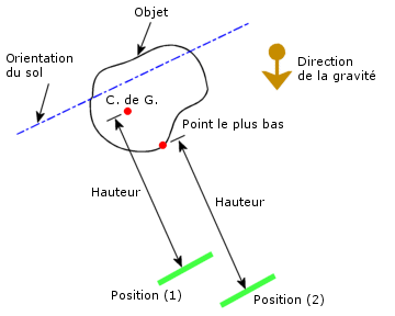

Hauteur
Définit la hauteur depuis laquelle le corps tombe de sa position de repos. Il s'agit de la distance que le corps doit parcourir dans la direction de la gravité jusqu'à ce qu'il heurte le plan rigide. Disponible uniquement lorsque vous sélectionnez Hauteur de chute dans la case Spécifier. La vitesse à l'impact est calculée à partir de l'équation Vimpact = (2gh)½, g étant l'accélération de gravité et h la hauteur.
  A partir du centre de gravité La hauteur spécifiée représente la distance entre le centre de gravité du corps et le sol rigide plan dans la direction de la gravité.
Le centre de gravité représente le centre géométrique du corps. Dans le cas d'un assemblage, le centre géométrique coïncide avec le centre de gravité uniquement si tous les composants ont la même densité.
  A partir du point le plus bas La hauteur spécifiée représente la plus petite distance entre le corps et le sol rigide plan. Le point le plus proche du sol rigide plan est le premier point à heurter le sol dans la mesure où le corps se déplace dans la direction de la gravité.
Hauteur de chute Spécifie la hauteur à partir du centre de masse ou du point le plus bas jusqu'au plan d'impact. Vous pouvez sélectionner les unités de hauteur.

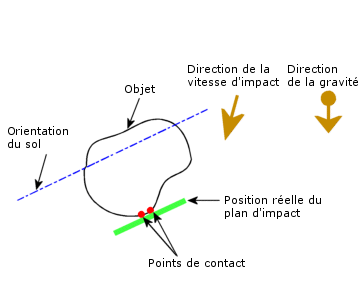

Vitesse lors de l'impact
Définit la direction et la valeur de la vitesse au moment de l'impact. Disponible uniquement lorsque vous sélectionnez Vitesse lors de l'impact dans la case Spécifier.
  Référence de vitesse d'impact Définit l'entité de référence pour déterminer la direction de la vitesse au moment de l'impact. Vous pouvez sélectionner une arête, un plan de référence ou une face plane. Lorsque vous sélectionnez un plan de référence ou une face plane, la vitesse est appliquée dans la direction normale au plan de référence ou à la face plane. Cliquez sur pour inverser la direction de la vitesse au moment de l'impact.
initvel.png Amplitude de la vitesse Définit l'amplitude et l'unité de la vitesse au moment de l'impact.

Le programme détermine la position actuelle du plan d'impact de la manière suivante :
  • Si vous avez spécifié la Hauteur, le corps heurte le plan après avoir parcouru la distance indiquée pour la hauteur dans la direction de la gravité.
  • Si vous avez spécifié la Vitesse lors de l'impact, le corps heurte le plan pendant son parcours, à la vitesse spécifiée lors de l'impact.
Emplacement réel du plan d'impact si la hauteur est spécifiée.
Position (1) : La hauteur est mesurée à partir du centre de gravité du corps.
Position (2) : La hauteur est mesurée à partir du point le plus bas du corps.
Emplacement réel du plan d'impact si la vitesse lors de l'impact est spécifiée
