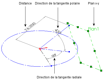

Paramètres
Permet de positionner le plan dans l'espace 3D selon des angles et des coordonnées déterminés.
Distance Affiche la distance entre le plan et l'origine de l'esquisse le long de la direction X, Y ou Z.
PM_Tangent_Radial_Direction.gif Direction de la tangente radiale Contrôle l'angle entre la projection de la normale sur le plan x-y et la direction X.
PM_Tangent_Polar_Direction.gif Direction de la tangente polaire Contrôle l'angle entre la normale et sa projection sur le plan x-y.
Plan1 est ajouté à l'esquisse 3D. Plan1 est activé.
