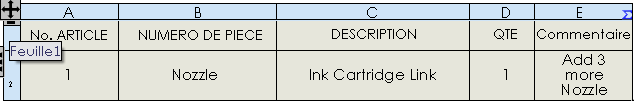

Vous pouvez utiliser l'opérateur logique SI pour remplir les entrées de la table en fonction d'une condition de test.
Dans l'exemple suivant, la colonne commentaire d'une nomenclature est complétée par un calcul basé sur la valeur de la colonne quantité.
  1. Ajoutez une nouvelle colonne à la table et donnez-lui le nom adéquat.
  2. Dans la table, cliquez sur une cellule ou un en-tête de colonne et sélectionnez Equation comme Type de colonne.
  3. Cliquez sur l'outil Equation .
  4. Comme Fonction, cliquez SI.
  5. Le curseur étant placé entre les parenthèses, cliquez QTE pour Colonnes.
    Les listes Colonnes comprennent toutes les colonnes de la table. La sélection d'articles dans cette liste permet de faire des calculs à partir de valeurs de colonnes.
  6. Saisissez des chaînes de texte et des en-têtes de colonne pour compléter la définition du calcul comme suit: IF('QTE'=1;"Ajouter "'QTE'+2 " " 'NUMERO DE PIECE' " de plus";"Standard").
    Cette chaîne teste les valeurs de la colonne quantité. Si la quantité est nulle ou supérieure à un, la chaîne Standard s'affiche. Si la quantité est égale à un, la chaîne Ajouter 3 pièces de plus pièces s'affiche.
