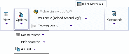

Wenn das Explorer-Fenster zu schmal ist, werden so viele Abschnitte der Symbolleiste wie nötig zu Flyout-Schaltflächen komprimiert. Wenn Sie auf eine dieser Schaltflächen klicken, werden die Steuerungen für den entsprechenden Bereich eingeblendet. Zum Beispiel
BOM_UI_shrunk
Die Abschnittsnamen werden nur angezeigt, wenn die Benutzeroberfläche komprimiert ist.
Die Abschnitte werden in der folgenden Reihenfolge komprimiert:

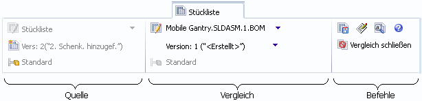

Wenn Sie im Abschnitt „Befehle“ auf Vergleichen klicken, ändert sich das Symbolleistenlayout, damit Sie die zu vergleichenden Stücklisten auswählen können.
