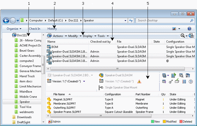

Die Stücklistenansicht führt aktivierte und benannte Stücklisten im aktuellen Ordner auf und lässt Sie die Details ansehen und ändern.
BOMView2
1 Navigationsbereich Lässt Sie Tresore und Ordner durchsuchen.
2 Windows Explorer Symbolleiste Enthält Befehle, die sich auf die ausgewählte Datei oder den Ordner beziehen.
Wenn Sie bei einem Tresor angemeldet sind, öffnet die Schaltfläche Hilfe Get_help.gif in der Windows-Explorer-Symbolleiste die SOLIDWORKS PDM Datei-Explorer-Hilfe.
3 SOLIDWORKS PDM Menüleiste Enthält Menüs der Befehle, die für die ausgewählte Datei oder den Ordner durchgeführt werden können.
4 Stücklisten-Listen Führt benannte und aktivierte Stücklisten im aktuellen Ordner auf.
5 Stücklisteninhalt Zeigt die Details der Stückliste an, die von dem Typ der Stückliste abhängen, die Sie anzeigen.
