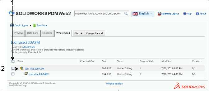

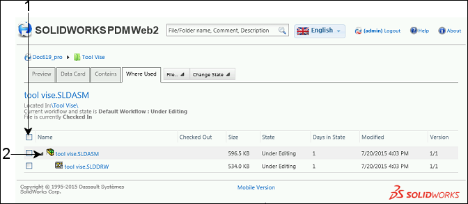

Die Seite „Verwendungsort“ listet die Dateien auf, die auf die ausgewählte Datei Bezug nehmen.
Für den Aufruf der Seite Wo verwendet gibt es folgende Möglichkeiten:
  • Doppelklicken Sie auf einen Dateinamen ein und wählen Sie die Registerkarte Wo verwendet.
  • Bewegen Sie die Maus über einen Dateinamen, erweitern Sie den Pfeil und wählen Sie Wo verwendet aus.
Registerkarte 'Verwendet wo'
1 Kontrollkästchen Hierüber können Sie eine Datei für verschiedene Vorgänge auswählen, z. B. Auschecken, Auschecken rückgängig machen, herunterladen, löschen und Status ändern.
Über das Kontrollkästchen neben Name können Sie eine Dateistruktur aktivieren oder deaktivieren.
2 Steuerelement auf- oder zuklappen Mit dem Pfeil neben dem Kontrollkästchen können Sie eine Dateistruktur auf- oder zuklappen.
