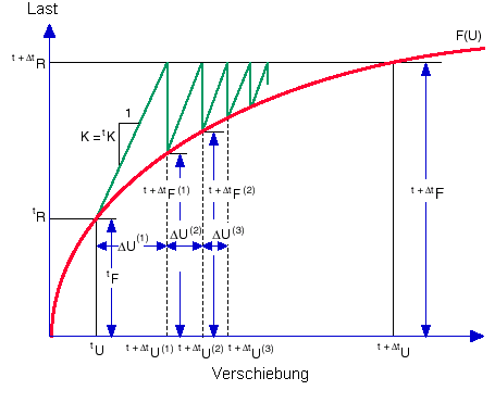

Iterative Lösungsmethoden – Modifiziertes Newton-Raphson-Schema (MNR)
Bei diesem Schema wird die Matrix für die tangentiale Steifigkeit am Anfang eines jeden Schritts (oder wie in den Eigenschaften der Studie angegeben) gebildet und aufgelöst und dann im Gesamtverlauf der Iterationen verwendet. Dies ist in der folgenden Abbildung dargestellt.
