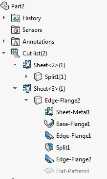

    Das Teil enthält jetzt mehrere Blechkörper.
    Im FeatureManager sind die Körper in der Zuschnittsliste nach dem Trennen-Feature benannt.
    Wenn Sie einem Körper ein Feature hinzufügen, ändert sich der Name in der Zuschnittsliste und entspricht jetzt dem zuletzt hinzugefügten Feature. Wenn Sie hier eine Kante-Lasche hinzufügen, ändert sich der Name des Körpers von Trennen1[2] zu Kante-Lasche4.
