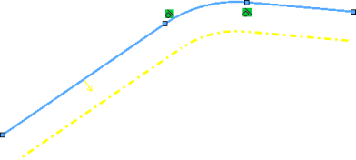

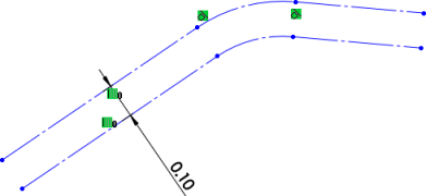

Sie können eine Offset-Geometrie als Konstruktionsgeometrie erstellen, während Sie das Werkzeug Offset-Elemente verwenden.
Bisher konnten Sie nur die Basisgeometrie in eine Konstruktionsgeometrie konvertieren.
Für den Zugriff auf die Konstruktionsgeometrie-Optionen Basisgeometrie und Offset-Geometrie wählen Sie ein Skizzenelement aus und klicken Sie auf Extras > Skizzierwerkzeuge > Offset-Elemente .
Option „Konstruktionsgeometrie“ für Offset-Geometrie
Konstruktionsgeometrie für Basisgeometrie und Offset-Geometrie
