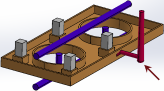

Zusätzlich zu Kavitäts-, Werkzeug- und Einsatz-Bereichen ist jetzt eine neue Kategorie für einen Angusskanal-Bereich verfügbar. Sie können den Volumenkörper-CAD-Komponenten, die Teil eines Kanalsystems sind, einen Angusskanal-Bereich zuweisen.
Sie können einen Angusskanal-Bereich einem Teil zuweisen, das Sie mit Volumenkörperelementen vernetzen.
Im PropertyManager Volumennetz manuell wählen Sie beim Auswählen des Bereichstyps Angusskanal.
