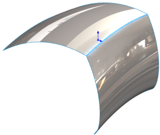

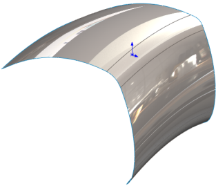

Sie können die Kanten konstanter und variabler Verrundungen als durchgehende Krümmung definieren. Diese Option erstellt eine glattere Krümmung zwischen angrenzenden Oberflächen.
Bisher war diese Option nur für Flächenverrundungen verfügbar.

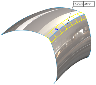

  1. Öffnen Sie Installationsverzeichnis\samples\whatsnew\parts\c2edgefillet.sldprt.
  2. Wählen Sie die angezeigte Kante aus.
  3. Klicken Sie auf Verrundung (Features-Symbolleiste) oder auf Einfügen > Features > Verrundung/Rundung.
  4. Wählen Sie im PropertyManager unter Verrundungstyp die Option Verrundung mit konstanter Größe.
  5. Unter Zu verrundende Elemente wählen Sie Tangentenfortsetzung und Vollständige Vorschau aus.
  6. Durchzuführende Schritte unter Verrundungsparameter:
    1. Wählen Sie Symmetrisch in der Dropdown-Liste aus.
    2. Stellen Sie den Radius auf 40.mm ein.
    3. Im Profil wählen Sie Durchgehende Krümmung aus.
  7. Klicken Sie auf .
