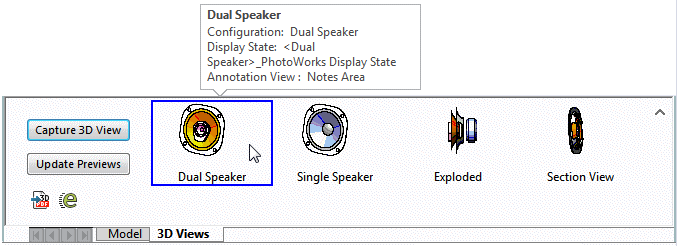

Wenn Sie eine 3D-Ansicht erfassen, werden der Name der Ansicht und eine Voranzeige der Registerkarte 3D-Ansicht hinzugefügt. Um die Details einer Ansicht anzuzeigen, bewegen Sie den Mauszeiger über die Voranzeige. Um zwischen Ansichten zu wechseln, doppelklicken Sie auf eine Ansicht. Die Ansicht wird skizziert und die Anzeige im Grafikbereich ändert sich in die ausgewählte Ansicht.
Wenn Sie Änderungen an Modellen durchführen, wie beispielsweise das Ändern einer Bemaßung, klicken Sie auf Vorschau aktualisieren, um die Vorschau-Bilder/-Miniaturansichten zu aktualisieren.

Um mehr Platz im Grafikbereich zu schaffen, klicken Sie auf oben rechts auf der Registerkarte 3D-Ansichten. Die Registerkarte 3D-Ansichten wird eingeklappt, sodass Miniaturansichten für die 3D-Ansichten angezeigt werden. Wenn Sie die Maus über eine Miniaturansicht bewegen, werden die gleichen Details angezeigt, einschließlich eines größeren Voranzeigebilds.
