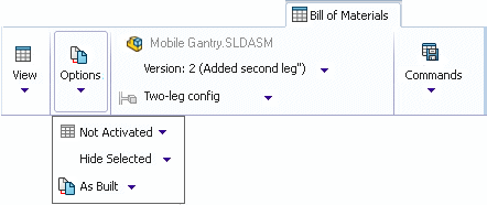

Invece, quando la finestra di Explorer è troppo piccola, le diverse sezioni della barra degli strumenti vengono compresse in pulsanti mobili. Se si fa clic su uno di questi pulsanti vengono visualizzati i controlli della sezione corrispondente. Ad esempio,
BOM_UI_shrunk
I nomi della sezione vengono visualizzati solo quando l'interfaccia utente è compressa.

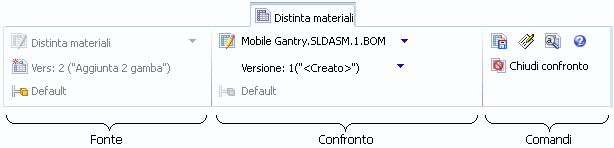

Quando si fa clic su Confronto Confronto nella sezione Comandi, il layout della barra degli strumenti cambia per consentire di selezionare le distinte materiali da confrontare.
