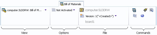

Selezionare un assieme o disegno di SOLIDWORKS che contiene una distinta materiali. Sulla scheda Distinta materiali, per Distinta materiali, selezionare una distinta materiali con l'icona .
BOM_UI_SolidWork_BOM
Visualizza
Menu mobile Distinta materiali I tipi di distinta materiali disponibili per questo assieme o disegno.
Opzioni
BOM_UI_Not_Activated_control Attivazione Determina se la distinta è visibile nella vista Distinta materiali.
File
File di origine (sola lettura) Nome del file di assieme o disegno.
Versione file Consente di selezionare la versione del file di origine per il quale visualizzare la distinta materiali.
Configurazione (sola lettura) La configurazione della distinta materiali.
Comandi
Menu mobile Salva Selezionare Salva per salvare la distinta materiali di SOLIDWORKS o Salva con nome per salvare una distinta materiali con nome.
BOM_UI_Open_as_CSV_file Apri come file CSV Apre la distinta in Excel come file delimitato da virgola.
Cerca Ricerca la distinta materiali per una stringa di testo.
Confronta distinta materiali Modifica il layout della scheda Distinta materiali in modo che sia possibile selezionare una seconda distinta materiali da confrontare.
Guida in linea Consente di accedere alla Guida contestuale.
