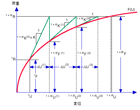

この手法では、下の図のように正接剛性マトリクスが、特定のステップまでの各反復で生成されて分解されます。NR 法は、高い収束率を持ち、その収束率は二次方程式です。ただし、正接剛性は各反復で生成されて分解されるため、大きなモデルの場合は非常に高価になるので、他の反復法の方が有効かもしれません。

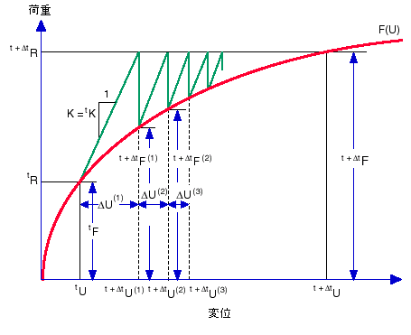

この手法では、下の図のように正接剛性マトリクスが、各ステップの最初(または、スタディのプロパティで定義した時間)で形成されて分解され、反復中に使用されます。
