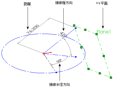

パラメータ(Parameters)
角度と座標に基づいて 3D 空間で平面を指定します。
距離 X、Y、Z 方向に沿ってスケッチ原点からの平面の距離を表示します。
PM_Tangent_Radial_Direction.gif 接線半径方向 x-y 平面の法線の投影と X 方向の間の角度をコントロールします。
PM_Tangent_Polar_Direction.gif 接線極方向 (Tangent Polar Direction) 法線と x-y 平面の投影の間の角度をコントロールします。

平面プロパティ(Plane Properties) PropertyManagerを表示するために、3D 平面を選択します。
平面 1 (Plane1) は 3D スケッチに追加されます。 平面 1 (Plane1) はアクティブになります。
