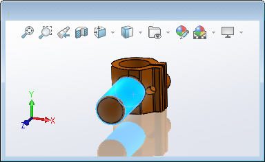

不明エンティティ ポップアップ ツールバー
アセンブリで構成部品を置き換える場合、不明エンティティ ポップアップ ツールバーを使用して、既存の合致関係の合致参照を置き換えることができます。
ポップアップ ツールバーで、以下ができます:
  • 置き換える部品の単独表示、置き換える部品と関連部品の同時表示、またはアセンブリ全体の表示。
  • 選択や操作の取り消し。
  • 合致の削除。
  • 合致のスキップ。
  • 合致の整列状態の切り替え。
不明エンティティ ポップアップ ツールバーにアクセスするには、構成部品の置き換え(Replace Components) PropertyManager で、合致を再度追加(Re-attach mates)オプションを選択します。
  1. 構成部品を右クリックし、構成部品の置き換え(Replace Components)を選択します。
  2. PropertyManager で次を行います。
    1. 次を使用(With this one) で、置き換え構成部品を選択します。
    2. オプション(Options)で、合致を再度追加(Re-attach mates)を選択します。
    3. をクリックします。
    合致エンティティ PropertyManager が開きます。 さらに、不明エンティティ ポップアップ ツールバーが表示され、不明な合致エンティティが強調表示された状態で、ウィンドウに元の構成部品が表示されます。
  隔離(Isolate) 構成部品のグラフィックス領域における表示/非表示をコントロールし、不明な合致エンティティの作業に集中できるようにします。 隔離をクリックし、次を選択します。
選択エンティティ 挿入する構成部品のみを表示します。
エンティティと合致部品 挿入する構成部品と、置き換える部品と合致関係がある構成部品を表示します。
アセンブリ全体(Entire Assembly) アセンブリのすべての表示可能な構成部品を表示します。
取り消し(Undo) 直前の操作を取り消します。
削除 合致削除 選択した合致関係を削除します。
次の参照 現在のアイテムをそのままに、リストにある次の合致エンティティを選択します。
合致整列を反転 合致の整列状態(alignment)を反転します。
