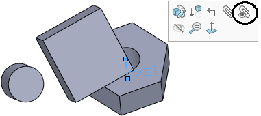

参照ジオメトリからの合致の表示
平面、軸、または他の参照ジオメトリなど、選択した参照ジオメトリの 合致の表示 ウィンドウを開くことができます。
選択した参照ジオメトリの合致を表示するには:
  1. アセンブリ ドキュメントを開きます。
  2. 合致された平面または軸など、合致された参照ジオメトリを選択します。
  3. 合致の表示 menu_View_Mates.gif をクリックします。
    合致の表示 ウィンドウに、選択した参照ジオメトリを参照する合致がリストされます。
