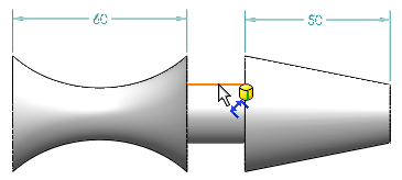

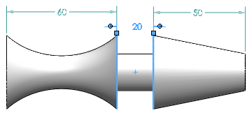

DimXpert を使用すると、シルエット エッジを選択して寸法を作成できます。
以前は、サイズ寸法または位置寸法を作成するには面を選択する必要がありました。 現在は、シルエット エッジを選択できます。 次の例では、各ポインタが選択されたシルエット エッジと寸法を示しています。
選択されたシルエット エッジ 配置された寸法
選択されたシルエット エッジ
配置された寸法
