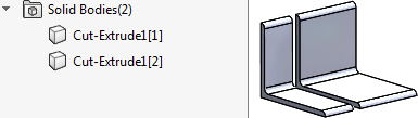

ソリッド ボディの隣の括弧内の数は部品ドキュメント内のソリッド ボディ数を表します。複数のボディが同じフィーチャーから作成される場合、ソリッド ボディでリストされたそれぞれのインスタンスの後に、インスタンス数が角括弧で囲まれて表示されます。たとえば、次の部品は 1 つの押し出しカットによって作成された 2 つのソリッド ボディを含んでいます:
