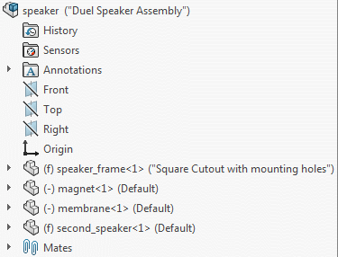

構成部品コンフィギュレーションの注記表示
部品ドキュメント、アセンブリ ドキュメント、図面ドキュメントでは、FeatureManager デザイン ツリーに構成部品コンフィギュレーションの注記を表示できます。構成部品の注記は、部品やアセンブリの ConfigurationManager にも表示できます。
デフォルトでは、構成部品コンフィギュレーションの注記表示は、構成部品名と同じであり、表示されません。FeatureManager デザイン ツリーに表示するには、新しい構成部品コンフィギュレーションの注記を指定する必要があります。部品ファイルで構成部品コンフィギュレーションの注記を変更します。
構成部品コンフィギュレーションの注記を表示するには:
FeatureManager デザイン ツリーで部品、アセンブリ、または図面の名前を右クリックし、ツリー表示(Tree Display) > 構成部品コンフィギュレーションの注記表示(Show Component Configuration Descriptions)を選択します。
