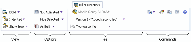

SOLIDWORKS 어셈블리 또는 도면을 선택합니다. BOM 탭의 BOM에서 아이콘이 있는 BOM을 선택합니다.
BOM_UI_Full
BOM 플라이아웃 이 어셈블리나 도면에 사용 가능한 BOM 유형.
BOM 뷰 플라이아웃 BOM 콘텐트의 표시 방식을 제어합니다. 아래 화살표를 클릭해서 다음을 선택합니다:
BOM_UI_Indented 들여쓰기(기본) - 파트와 하부 어셈블리는 모체 어셈블리로부터 들여 쓰기 되어 있습니다.
BOM_UI_Parts_Only 파트만 - 파트만이 간단 보기로 나열됩니다. 여러 개의 하부 어셈블리에 참조된 파트의 수량은 누적됩니다.
BOM_UI_Top_Level_Only 상위 수준만 - 최상위 BOM 목록 입력만이 표시됩니다.
트리 뷰 플라이아웃 BOM의 트리 보기를 표시하거나 BOM_UI_Show_Tree 숨기도록 BOM_UI_Hide_Tree 지정합니다.
옵션
BOM_UI_Not_Activated_control 활성화 이 BOM이 BOM 보기에 표시되도록 할지 여부를 제어합니다.
BOM_UI_Show_selected_control 선택한 파일 BOM의 선택 최상위 수준 파일을 표시하거나 숨깁니다.
BOM_UI_As_Built_control 참조된 버전 표시된 부품의 버전이 어셈블리가 작성될 때의 버전 또는 부품의 최신 버전으로 지정할지 여부를 나타냅니다.
파일(F)
원본 파일 (읽기전용) 어셈블리나 도면 파일명
파일 버전 BOM을 표시할 원본 파일 버전을 선택할 수 있습니다.
설정 BOM을 표시할 원본 파일 설정을 선택할 수 있습니다.
명령
저장 플라이아웃 저장을 선택하여 BOM을 저장하거나 다른 이름으로 저장을 선택하여 명명된 BOM을 저장합니다.
계산된 BOM의 수정에 관한 자세한 내용은 계산된 BOM을 참조하십시오.
BOM_UI_Open_as_CSV_file CSV로 열기 BOM을 쉼표로 분리된 파일로 Excel에서 엽니다.
검색 텍스트 스트링을 BOM에서 검색합니다.
비교 BOM 탭 레이아웃을 변경하여 비교할 두 번째 BOM을 선택할 수 있도록 합니다.
BOM_UI_Switch_View 보기 전환 폴더에 활성화된 또는 명명된 BOM이 있을 때 사용할 수 있습니다.
오른쪽 창의 상단 섹션에서 폴더 안에 명명된 BOM과 활성화된 BOM이 나열되는 BOM 보기로 전환할 수 있습니다.
도움말 상황별 도움말을 액세스 합니다.
