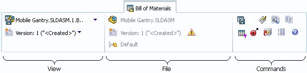

명명된 BOM에 관한 정보입니다.
BOM_UI_Named_BOM_BOM_control BOM BOM 유형. 명명된 BOM 이나 SOLIDWORKS BOM 을 선택합니다.
  BOM 버전 표시되는 BOM 버전.
파일(F)
명명된 BOM과 관련된 파일에 관한 정보.
원본 (읽기 전용) 명명된 BOM과 관련된 어셈블리 또는 도면.
소스 버전 (읽기전용) 관련 파일의 버전.
텍스트 필드 끝 부분에 있는 원본 버전 업데이트 아이콘이 로 표시되면, 보다 최근 버전의 원본 파일이 존재함을 나타내므로, 이 원본 파일과 일치시키기 위해 명명된 BOM 데이터를 업데이트할 수 있습니다.
아이콘이 로 표시되는 경우 명명된 BOM이 원본 파일의 최근 버전을 근거로 합니다.
설정 (읽기전용) 관련 파일의 설정.
명령
저장 플라이아웃 저장을 선택하여 BOM을 저장하거나 다른 이름으로 저장을 선택하여 새로 명명된 BOM을 저장합니다.
BOM_UI_Open_as_CSV_file CSV로 열기 BOM을 쉼표로 분리된 파일로 Excel에서 엽니다.
BOM_UI_Switch_View 보기 전환 BOM 보기와 파일 보기 사이를 전환합니다.
검색 텍스트 스트링을 BOM에서 검색합니다.
비교 BOM 탭 레이아웃을 변경하여 비교할 두 번째 BOM을 선택할 수 있도록 합니다.
필터 필터 대화 상자를 열어서 표시할 BOM 콘텐트를 지정할 수 있습니다.
