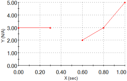

비선형 스터디의 특정 시간 간격에서 지정 변위를 해제하는 방법:
  1. 지정 변위를 선택된 형상 요소(면, 모서리선 또는 꼭짓점)에 적용합니다.
  2. 구속 PropertyManager의 시간 변화량 아래에서 곡선을 클릭합니다.
  3. 지정 변위를 제거할 시간 간격에 대하여 시간 곡선 대화 상자에서 Y 열 셀의 아래 화살표를 클릭한 후 끄기를 선택합니다.
예를 들어 0.3 초에서 0.6 초 사이의 범위에서 시간 간격의 지정 변위를 끄기 위해 이 곡선 데이터값을 입력합니다.
크기 X Y.
1 0 3
2 0.3 3
3 0.4 해제
4 0.6 2
5 0.8 3
6 1 5
