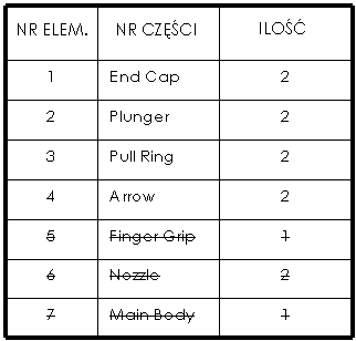

Brakujący komponent
Zachowaj wiersz dla brakującego komponentu Wybrać, aby wyszczególnić komponenty, które są brakujące w danej konfiguracji.
Wybrać Wyświetlaj z przekreślonym tekstem, aby wyświetlić wyszczególnienie brakującego komponentu z przekreśleniem.
