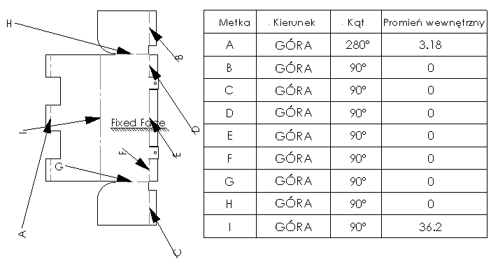

Tabele zgięć można wstawiać w rysunkach, w widoku modelu rozłożonego części z arkusza blachy.
Tabele zgięć udostępniają informacje o zgięciach w obiekcie z arkusza blachy, m.in.:
  • Metki
  • Kierunki
  • Kąty
  • Promień wewnętrzny
Możliwe jest wstawianie tabel zgięć lub notatek zgięć, lecz nie równocześnie.
