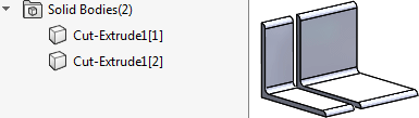

Liczba obiektów bryłowych w dokumencie części pojawia się w nawiasach obok folderu Obiekty bryłowe. Jeżeli w tej samej operacji tworzonych jest kilka obiektów, numer wystąpienia pojawia się w nawiasach kwadratowych po każdym wystąpieniu wyszczególnionym w folderze Obiekty bryłowe. Na przykład poniższa część zawiera dwa obiekty bryłowe utworzone przez jedno wyciągnięcie wycięcia.
