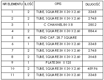

Przykład Listy elementów konstrukcji spawanej

Jeżeli wstawimy Automatyczne odnośniki do widoku rysunku konstrukcji spawanej, a rysunek nie zawiera listy elementów konstrukcji spawanej, na ekranie pojawi się zapytanie, czy chcemy utworzyć listę elementów konstrukcji spawanej.
Jeżeli usuniemy listę elementów konstrukcji spawanej, wtedy wszystkie odnośniki skojarzone z listą elementów ciętych zmienią swój numer elementu na 1.
