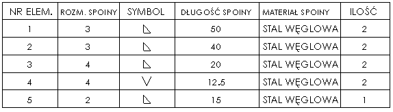

Tabele spoin można wstawiać w rysunkach.
Tabele spoin służą do zestawiania specyfikacji spoin, takich jak m.in.:
  • Ilość spoiny
  • Rozmiar spoiny
  • Symbol spoiny
  • Długość spoiny
  • Właściwości dostosowane ściegu spoiny, takie jak materiał spoiny, proces, masa, koszt oraz czas.
Po dostosowaniu tabeli spoin, można ją zapisać jako szablon do wykorzystania w przyszłości. Aby uzyskać szczegółowe informacje, należy zapoznać się z tematem Szablony tabel.
Tabela spoin jest dynamicznie aktualizowana po zmianie odpowiednich ściegów spoiny lub symboli spoiny. W przypadku zaktualizowania wartości w tabeli spoin i zachowania połączenia z symbolem lub ściegiem spoiny, symbol lub ścieg spoiny zostanie zaktualizowany w modelu.
