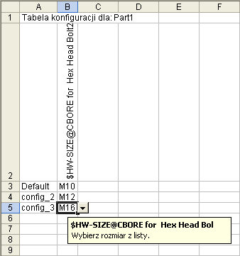

Rozmiary otworów w konfiguracjach
W menedżerze właściwości PropertyManager Specyfikacja otworu, można konfigurować rozmiar otworów z Kreatora otworów poprzez kliknięcie Konfiguracje i wybranie Ta konfiguracja Wszystkie konfiguracje lub Określ konfiguracje.
Nagłówek kolumny tabeli konfiguracji sterującej rozmiarem otworu, używa następującej składni:
$KREATOROTWORÓW-ROZMIAR@nazwa_operacji
Nagłówek kolumny nie uwzględnia wielkości liter.
Należy kliknąć w komórkach tabeli i wybrać z listy rozmiary otworów. Jeżeli komórka pozostanie pusta, domyślny rozmiar otworu będzie najmniejszym dostępnym dla tego typu otworu.
Przykład tabeli konfiguracji, kontrolującej rozmiar otworu z Kreatora otworów:
