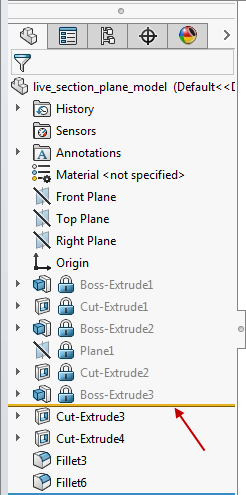

Zamrażanie operacji
Pasek zamrożenia można przeciągać, aby zamrażać operacje.
Aby włączyć pasek zamrożenia, należy kliknąć Narzędzia > Opcje > Opcje systemu > Ogólne i wybrać Włącz pasek zamrożenia.
Aby zamrozić operacje, należy:
  1. Przesunąć wskaźnik nad pasek zamrażania.
    Wskaźnik zmieni się na następujący: .
  2. Przeciągnąć pasek poniżej ostatniej operacji do zamrożenia.
    Kiedy pasek zamrażania jest na szczycie drzewa, można także kliknąć prawym przyciskiem myszy operację i wybrać pozycję Zamroź, aby zamrozić tę operację i wszystkie znajdujące się powyżej niej w drzewie operacji FeatureManager.
    Operacje powyżej paska zamrażania są zamrożone – nie da się ich edytować i są wyłączone z przebudowy modelu. Zamrożone operacje są oznaczone ikoną i wyszarzonym tekstem.
