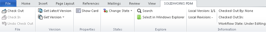

O suplemento do Microsoft Office fornece uma faixa de opções integrada do SOLIDWORKS PDM aos documentos do Microsoft Word, Excel e PowerPoint.
Usando a faixa de opções, você pode realizar comandos de vault e ver informações do arquivo quando ele estiver aberto no aplicativo do Microsoft Office.
Todos os tipos de licença do SOLIDWORKS PDM podem ser usados com a integração. No entanto, é necessário ter uma licença do Contributor, CAD Editor ou PSL para fazer check-in e check-out de arquivos.
O suplemento Office do SOLIDWORKS PDM Professional não oferece suporte às operações de arquivo em arquivos com assinaturas digitais. As operações de arquivo devem ser realizadas no File Explorer.
