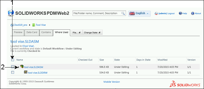

Página Local de uso
A página Local de uso lista os arquivos que estão se referindo ao arquivo selecionado.
Para exibir a página Local de uso, siga um destes procedimentos:
  • Clique duas vezes em um nome de arquivo e selecione a guia Local de uso.
  • Passe o mouse sobre um nome de arquivo, expanda a seta e selecione Local de uso.
Guia Local de uso
1 Caixas de seleção Permitem selecionar um arquivo para realizar operações como fazer check-out, desfazer o check-out, fazer download, excluir e alterar o estado.
A caixa de seleção próxima a Nome permite marcar ou desmarcar a estrutura de arquivos.
2 Controle Expandir ou Recolher A seta ao lado da caixa de seleção permite expandir ou recolher uma estrutura de arquivos.
