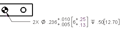

В обозначении отверстий с допусками для диаметра, номинальное, максимальное и минимальное значения двойных размеров группируются вместе на одном кронштейне, вместо того, чтобы использовать отдельный кронштейн для каждого элемента выноски.
Выноски с полкой, присоединенные к обозначениям отверстий с двойными размерами, подчиняются тем же правилам, что и другие обозначения отверстий, и придерживаются настроек выравнивания для текста размера.
