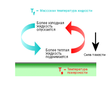

Данный механизм конвекции может быть объяснен следующим образом: по мере того, как слой жидкости, соседствующий с горячей поверхностью, становится теплее, его плотность уменьшается (при постоянном давлении плотность обратно пропорциональна температуре) и он становится всплывающим. Более холодная (более тяжелая) жидкость около поверхности замещается теплой жидкостью и формируется структура циркуляции.

Движение жидкости или газа, примыкающих к поверхности твердого тела, вызывается силами выталкивания, на которые оказывает влияние изменение в плотности жидкости или газа благодаря разнице температур между твердым телом и жидкостью или газом. Когда горячая пластина оставлена остывать на воздухе, частички воздуха, соприкасающиеся с поверхностью пластины, нагреваются, их плотность уменьшается и потому они движутся вверх.

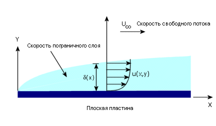

Конвекция связана с концепцией пограничного слоя, которым является тонкий слой перехода между поверхностью, считающейся примыкающей к стационарным, и потоком жидкости ли газа по соседству. Это проиллюстрировано на следующем рисунке для потока поверх плоской пластины.
Здесь u(x,y) – скорость по направлению x. Область поверх внешнего края слоя газа или жидкости, определяемого как 99% свободной скорости потока, называется толщиной пограничного слоя жидкости или газа δ(x).

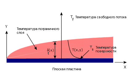

Похожий эскиз можно выполнить для температурного переноса от температуры поверхности к температуре окружения. Схематика изменения температуры дана на следующем рисунке. Отметим, что толщина термического пограничного слоя не обязательно должна быть той же, что у жидкости или газа. Свойства жидкости или газа, которые увязываются в число Прандтля, определяют относительную величину двух типов пограничных слоев. Число Прандтля (Pr), равное 1, вызывало бы одинаково поведение для обоих пограничных слоев.
