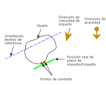

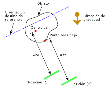

El programa determina la posición real del plano de impacto de la siguiente manera:
  • Si especificó la opción Altura, el sólido golpea el plano después de recorrer la distancia de altura especificada en dirección de la gravedad.
  • Si especificó la opción Velocidad al impacto, el sólido golpea el plano durante el recorrido a la velocidad al impacto especificada.
Ubicación real del plano de impacto si se especificó la altura.
Posición (1): La altura se mide desde el centro de gravedad del sólido.
Posición (2): La altura se mide desde el punto más bajo del sólido.
Ubicación real del plano de impacto si se especificó la velocidad al impacto.
