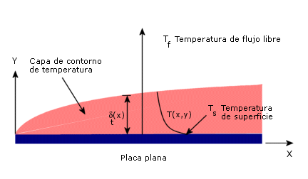

Se podría hacer un croquis similar de la transición de temperatura desde la temperatura de la superficie a la temperatura de los alrededores. En la siguiente figura se muestra un esquema de la variación de la temperatura. Observe que el espesor de la capa del contorno térmico no necesariamente es el mismo que el del fluido. Las propiedades del fluido que conforman el Número de Prandtl rigen la magnitud relativa de los dos tipos de capas del contorno. Un Número de Prandtl (Pr) de 1 implicaría el mismo comportamiento para ambas capas del contorno.
