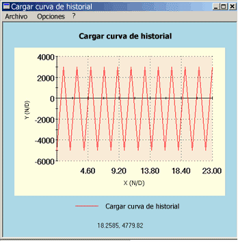

Ejemplo de suceso de amplitud constante
Sucesos de amplitud variable
Un suceso de fatiga de amplitud variable es un registro de historial de cargas que define el historial de fluctuación de una carga. Los valores de tiempo no tienen ningún rol en los estudios de fatiga con un solo suceso de amplitud variable. En este caso, es apropiado definir la secuencia de amplitud. En el caso de los estudios con más de un suceso de fatiga de amplitud variable, los valores de tiempo son necesarios para que cada registro se correlacione con otros sucesos de carga.
