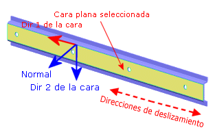

La cara plana seleccionada (en amarillo) sólo puede deslizarse a lo largo en la dirección que se muestra por medio de las flechas rojas discontinuas, por ejemplo, Dir. 1 de la cara. Si se establecen las otras dos direcciones (Dir. 2 y Normal) en cero, se cumplirá esta condición.

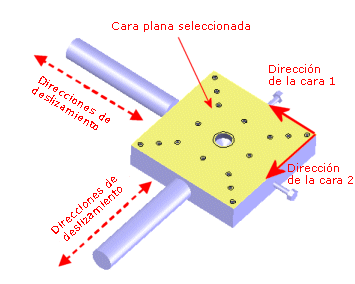

La cara plana seleccionada (en amarillo) puede deslizarse a lo largo de la cara Dir. 1 y a lo largo de la cara Dir. 2. Si se establece el movimiento normal en cero, se cumplirá esta condición.
El escritorio que se muestra arriba puede moverse libremente sobre el piso (flechas rojas discontinuas) y no se permite ningún movimiento normal (flecha azul). Las caras planas seleccionadas (en amarillo) pueden deslizarse libremente a lo largo de la Dir. 1 y la Dir. 2 de las caras seleccionadas y restringirse en la dirección Normal.
