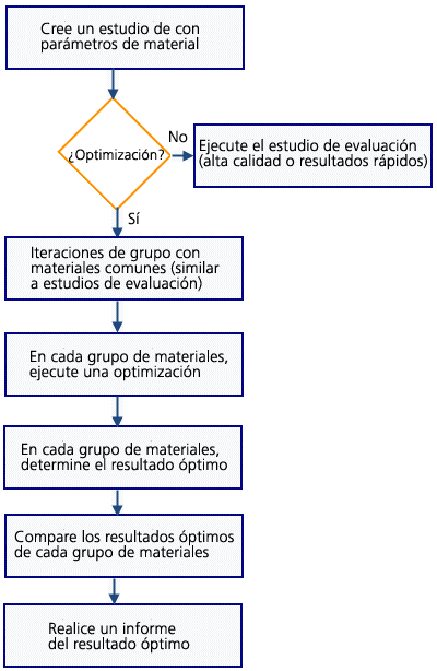

Materiales como variables en estudios de optimización de diseño
Puede incluir materiales como las variables en estudios de optimización de diseño. El software crea los grupos de interpolación y ejecuta el proceso de optimización en cada grupo.
material_variables_optimization_workflow
La variable material no cambia para los escenarios del mismo grupo de interpolación.
