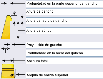

  Introducir el alto del sólido Activa la configuración Alto de sólido en Datos de gancho de mosquetón. Establece el alto del gancho de mosquetón desde la entidad seleccionada en Selecciona una posición a la parte inferior del labio del gancho.
  Seleccionar cara de relación de posición (para la parte inferior del gancho) Activa el cuadro Seleccionar cara de relación de posición para la parte inferior del gancho y desactiva el cuadro Alto de sólido en Datos de gancho de mosquetón.
Seleccionar cara de relación de posición Seleccione una cara para crear una relación de posición con la parte inferior del gancho. El alto del sólido se calcula automáticamente. En la imagen, la cara de relación de posición es la parte superior de la extrusión, que se indica por la flecha. El Alto de sólido se calcula automáticamente según la cara de relación de posición.
