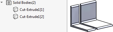

El número de sólidos en el documento de pieza aparece entre paréntesis junto a Sólidos. Si se crean varios sólidos a partir de la misma operación, aparece un número de instancia entre corchetes después de cada instancia mostrada en Sólidos. Por ejemplo, la siguiente pieza contiene dos cuerpos sólidos creados mediante un corte extruido:
