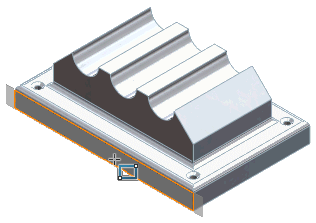

Croquis rápido le permite seleccionar caras planas o planos y, con una herramienta de croquizar activa, comenzar a croquizar. A medida que usted se mueve a cada cara plana, se crea un plano y se abre un croquis. Puede cambiar las herramientas de croquis en la mitad de la operación.
Para utilizar Croquis rápido:
  1. Con un modelo abierto, seleccione la pestaña Croquis y haga clic en Croquis rápido Tool_RapidSketch_Sketch.gif o Croquis rápido Tool_RapidSketch_Sketch.gif (barra de herramientas Croquis).
  2. Seleccione una herramienta de croquizar.
  3. Coloque el cursor en una cara plana o un plano y comience a croquizar.
