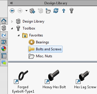

  1. En el Panel de tareas, en la pestaña Biblioteca de diseño, expanda Toolbox.
  2. Seleccione la carpeta Favoritos y haga clic en Crear nueva carpeta .
  3. Escriba un nombre para la subcarpeta.
    Si utiliza nombres de carpeta estándar de Toolbox como Rodamientos o Pernos y tornillos, el software muestra los nombres con los iconos correspondientes. De lo contrario, un icono de carpeta genérico representará la carpeta.
    La nueva carpeta aparecerá debajo de la carpeta Favoritos y se creará en su computadora local en C:\Users\username\AppData\Roaming\SOLIDWORKS\SOLIDWORKSrelease\Toolbox\Favorites.
  4. Mediante la biblioteca de componentes de Toolbox, expanda el estándar, la categoría y el tipo de componente para guardarlo como favorito.
  5. Seleccione el componente y cópielo en la subcarpeta.
    Cada favorito que guarde aparecerá como un método abreviado en la subcarpeta Favoritos y en el directorio Favoritos de su computadora local.
    Si se mueve, se elimina o se desactiva un componente de Toolbox, aparecerá un indicador de advertencia en el método abreviado.
    Coloque el cursor sobre el favorito para ver información que describe el problema.
  6. Para usar un favorito, selecciónelo en la subcarpeta Favoritos y arrástrelo hasta la zona de gráficos, igual como lo haría con un componente de una de las otras carpetas de Toolbox.
