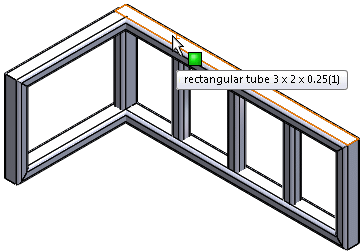

Al crear operaciones de miembros estructurales, el software les asigna un nombre automáticamente según el tipo y tamaño de los miembros estructurales que se van a insertar.
La convención de nombres es Tipo Tamaño (n), donde n es el sufijo que indica el número de instancias idénticas de la operación.
Por ejemplo, si se insertan cuatro tubos rectangulares con un tamaño de 3 x 2 x 0,25, el miembro estructural que las define se denomina tubo rectangular 3 x 2 x 0,25 (4).
Cuando se coloca sobre una operación de miembro estructural en la zona de gráficos, la sugerencia utiliza la misma convención de nombres:
Esta nomenclatura se aplica a piezas soldadas creadas en SOLIDWORKS 2016 y en versiones posteriores.
