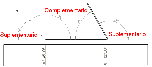

Las vistas de dibujo de chapa desplegada pueden mostrar notas de línea de pliegue o tablas de pliegue.
Las notas de líneas de pliegue de chapa metálica permiten:
  • Editar contenido
  • Modificar el formato predeterminado. Editar el directorio_de_instalación\lang\idioma\bendnoteformat.txt
  • Mantener prestaciones asociativas. Cambie el ángulo, la dirección o el radio de pliegue y las notas se actualizan en el dibujo.
  • Colocar notas. Cambiar la posición de las notas de pliegue.
  • Fusión de notas colineales. Para fusionar las notas de pliegue colineales en una única nota, seleccione las notas, haga clic con el botón derecho del ratón y seleccione Fusionar notas de pliegue.
  • Separación de notas. Para separar notas de pliegue, haga clic con el botón derecho del ratón en la nota fusionada y, a continuación, haga clic en Separar notas de pliegue.
Puede controlar la precisión de las notas de líneas de pliegue de chapa metálica en Herramientas > Opciones > Propiedades de documento > Tablas > Plegar.
En el PropertyManager Vista de dibujo, puede:
  • Mostrar u ocultar notas de pliegue
  • Establecer la dirección de pliegue, el radio de pliegue, el orden de pliegue y la fibra neutra de pliegue
  • Editar el texto, incluida la eliminación de R para el parámetro del radio de pliegue
  • Visualizar los ángulos de pliegue complementarios y suplementarios
