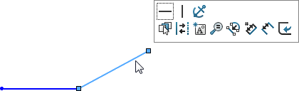

Relaciones de croquis horizontales y verticales
Al editar líneas que son casi horizontales o verticales, los comandos de la barra de herramientas contextual Relaciones de croquis se resaltan para que le resulte más fácil alinear las líneas. El software evalúa las acciones y resalta de forma selectiva los botones de comandos Hacer horizontal o Hacer vertical.
Por ejemplo, si la línea que está editando está cerca de la horizontal, se destaca el icono Hacer horizontal , llamando su atención sobre el comando para que le resulte más fácil alinear la línea horizontalmente.
Si la línea está cerca de la vertical, se destaca el icono Hacer vertical .
